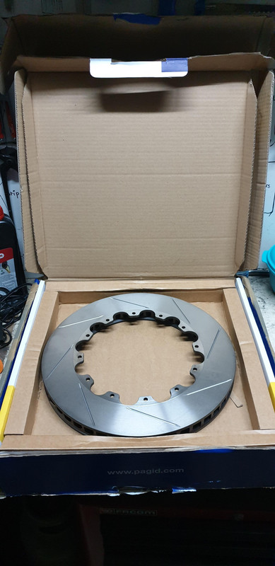

Luco schreef: 12 okt 2019, 20:05 voor een supercopa toch?
Idd. Heb dezelfde er al op zitten alleen beginnen die flink te scheuren (doorscheuren zelfs).
Werd al gesugereerd dat de remsetup 330x28 4 pots te klein voor ons zou zijn :df:
Ik denk dat het aan de remkoeling ligt, die is nog niet optimaal namelijk :coffee:

Nee hoor scheuren doen ze allemaal ik haalde het seizoen niet met een set schijven.

Luco schreef: 13 okt 2019, 13:01 Nee hoor scheuren doen ze allemaal ik haalde het seizoen niet met een set schijven.
Had ik idd ook van meerdere anderen gehoord, ook de Porsche rijders :tooth:
Remschijven scheuren nou eenmaal :blink:

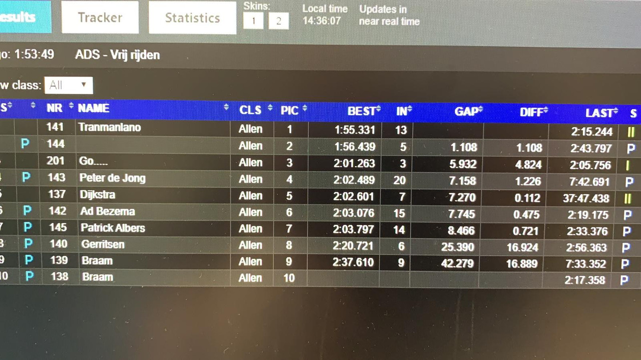

Vandaag lekker in Assen wezen boenderen..., lekker rustig en snel spul ;)
Beide records precies geevenaard (1:55:1 en 1:55:4), maar helaas niet kunnen verbeteren al had ik 2 rondes tot de 3e sector 0,9 sneller, maar 2 keer de zelfde fout in de zelfde bocht :stom: :wtf:
We weten iig dat het sneller kan :blink:

2 Lambo's Aventador, een Cayman GT4 Clubsport, een Silhouette, 1xM3, een Jaguar R, een Corvette ZR1 superchared, 911 turbo S, een Mustang en een Porsche GT2-RS, die groene in het filmpje :duh:

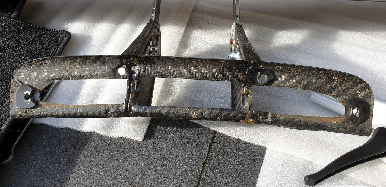

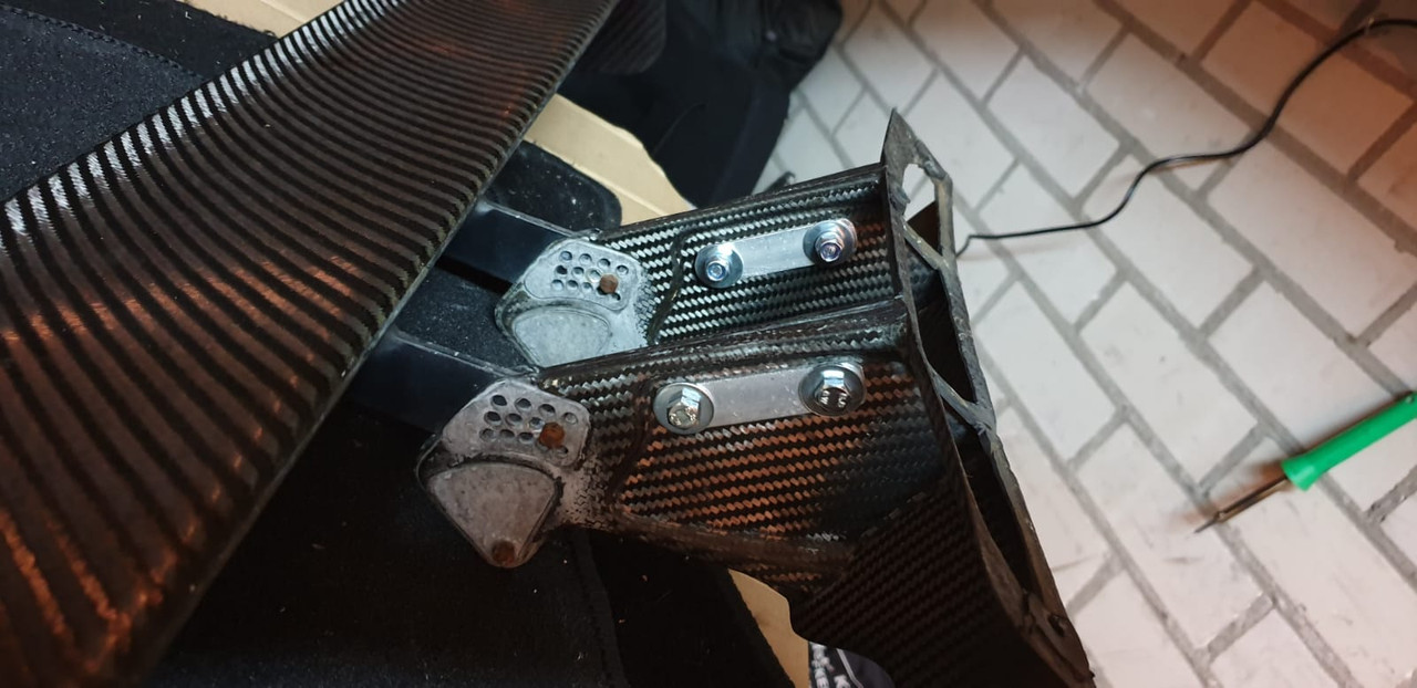

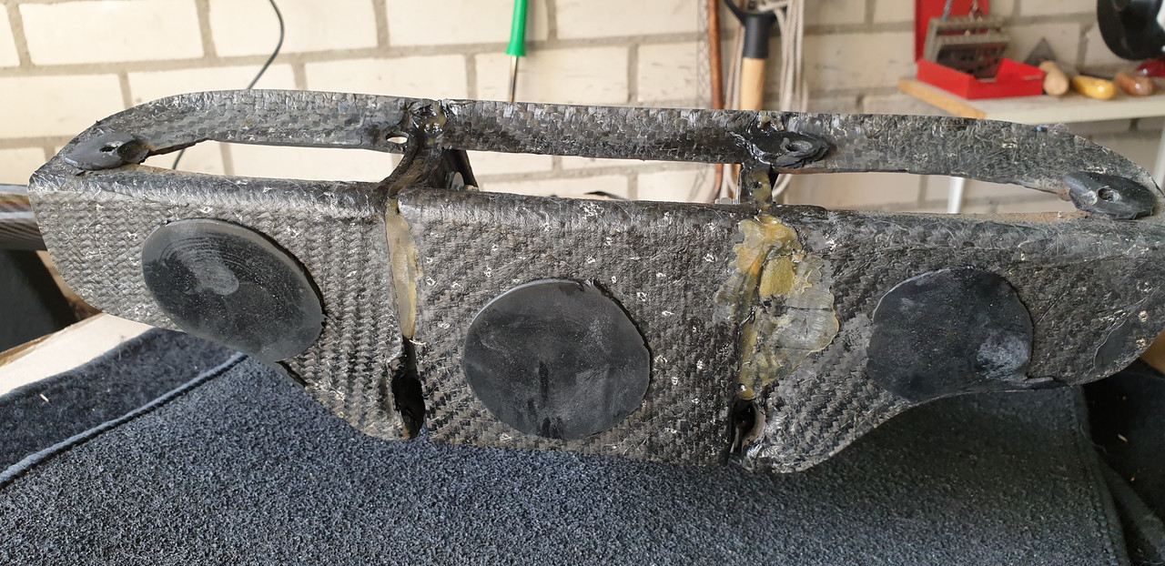

Druk bezig geweest om de achterspoiler te repareren...
De chemicus aan t werk :tooth:
Alles vol met zwarte, 2 componenten epoxy lijm :lezen:
Zelfgemaakte versteviging om alles vast te klemmen :angel:
