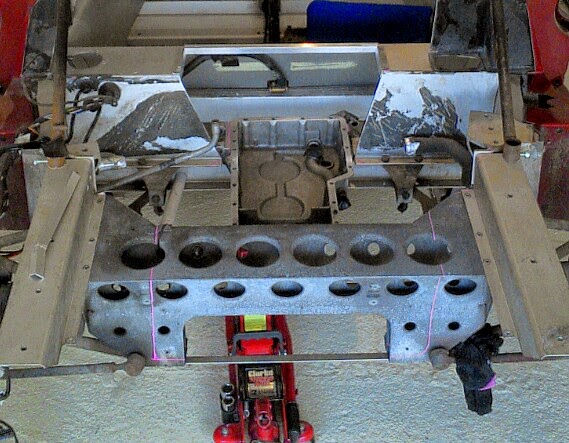

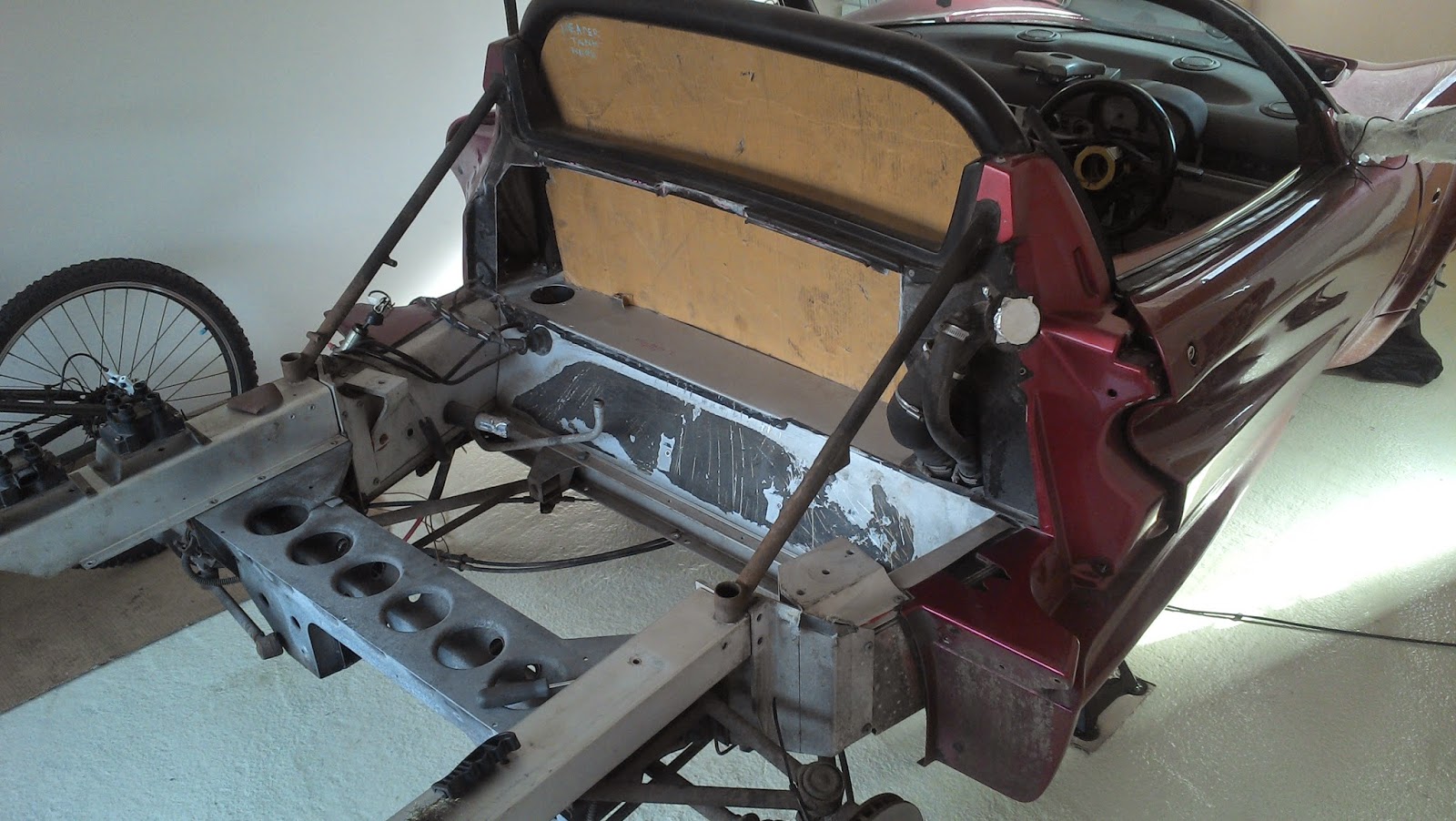

Re: Lotus Elise/Exige/Europa tuning
Dit is ervoor
Hier heeft ie de firewall verplaatst van achter de rollbar tot ervoor.
Dat is geen dragend materiaal, dus prima.
Dan gaat het wat drastischer.
Hier wordt een stuk uit het dragende deel gehaald, wat de brandstoftank beschermd.
En hier gaat het hulpchassis eraan.
Puur technisch kan de auto nu de schroot op. (ondanks het versterkingsmateriaal wat ie erbij maakt)
Dan is die M5 motor ombouw een stuk netter.
