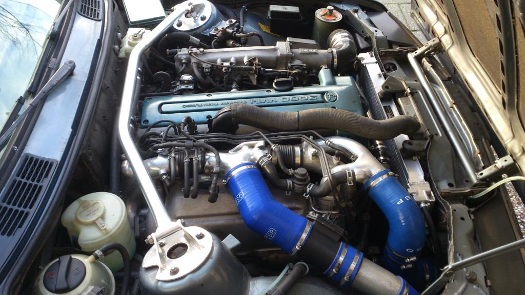

In de E30 zit een Toyota 2JZ-GTE motor met de standaard dubbele turbo die net wat meer druk draait dan standaard. Bijna klaar met wat upgrades en dan maar even op de bank om te kijken wat er uit komt. Altijd spannend maar hij gaat in ieder geval hard genoeg. Probeer de sleeperlook zo goed mogelijk te behouden maar ben desondanks wel bezig met het plaatsen van een rolkooi omdat dat wel een fijn gevoel is bij sommige trackdays.
Er zullen ongetwijfeld mensen zeggen dat het zonde van de BMW is om er een Toyota blok in te stoppen en er zullen vast ook wel Toyota mensen het een top blok vinden alleen jammer van de BMW er omheen. Voor mij is het enige wat telt dat dit een blok is wat je voor een 2-3K kan kopen wat met wat kleine aanpassingen makkelijk een betrouwbare 400-500PK levert en vrijwel onverwoestbaar is. Daarbij ligt ie nu in een tijdloos model auto die ook nog eens stuurt en remt zoals het hoort.

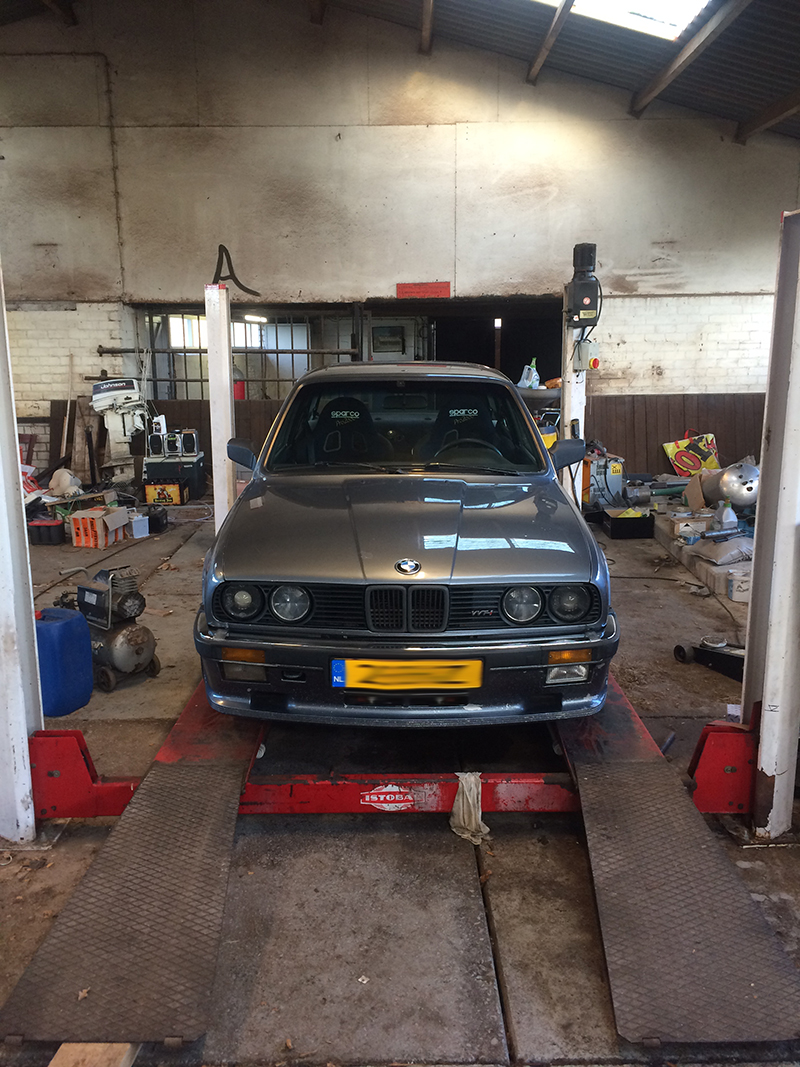

Hier nog een plaatje en tot snel.

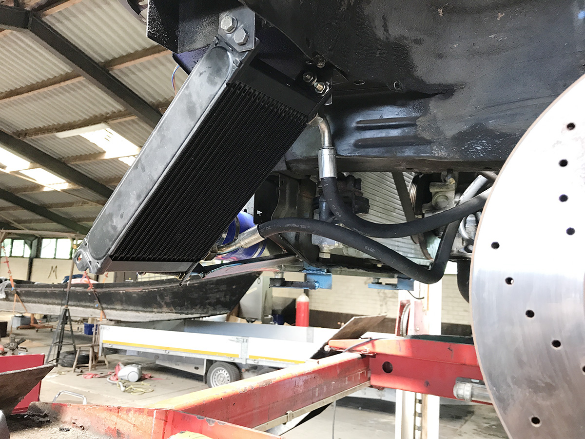

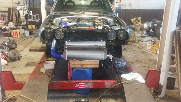

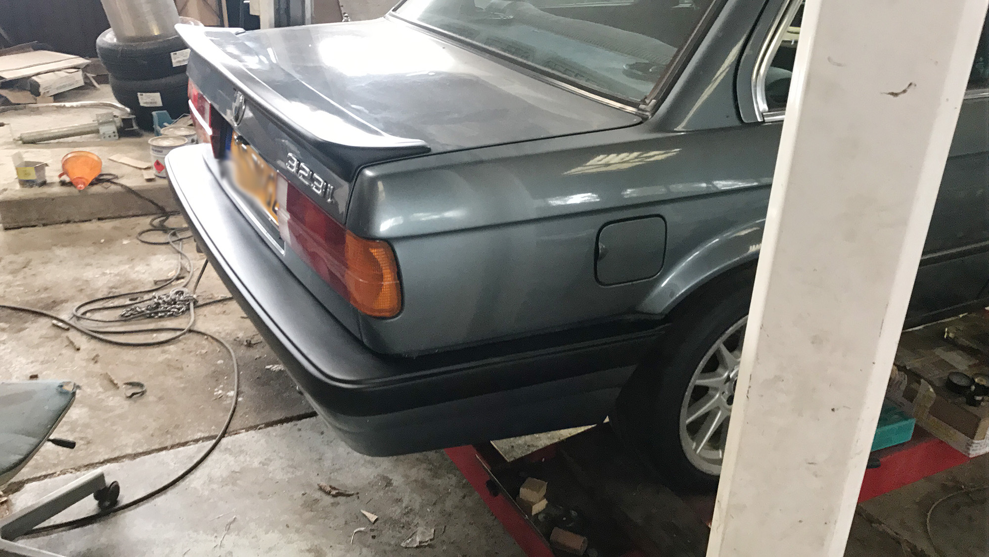

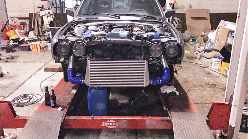

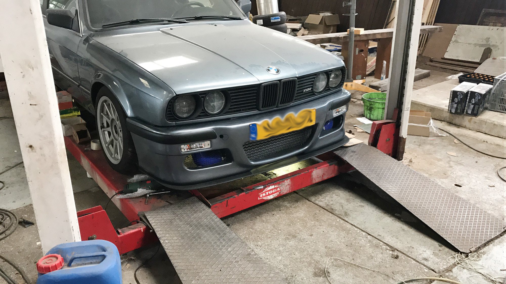

Hier wat foto's van hoe ie er nu bij staat.
De originele M-tech 1 bumpers gaan eraf en er komt iets aftermarkets op aangezien ik toch wel wat moet gaan hakken en zagen om ervoor te zorgen dat alles gaat passen.
- DSC_0460_zpsid2owwtt.jpg (107.5 KiB) 22096 keer bekeken
- thumb_IMG_8375_1024.jpg (256.46 KiB) 22096 keer bekeken
- IMG_0484k.jpg (220.32 KiB) 22096 keer bekeken

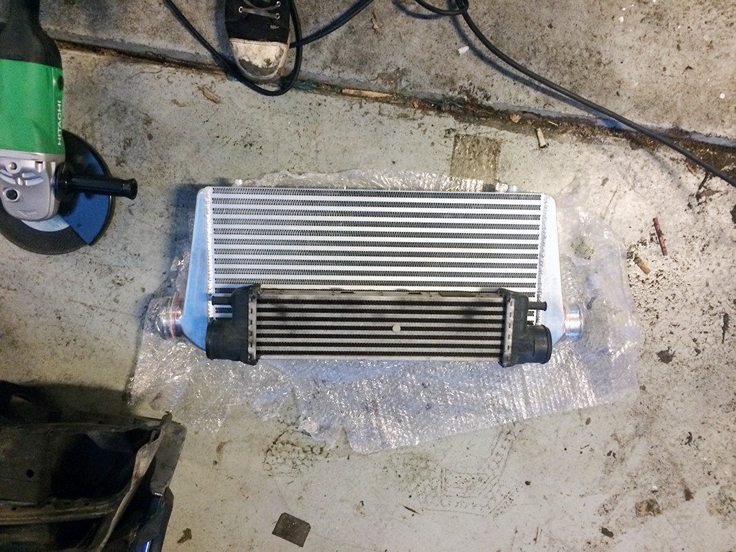

- Oude en nieuwe IC
- IMG_0468kIC.jpg (790.26 KiB) 22096 keer bekeken
- IMG_0459k.jpg (640.54 KiB) 22096 keer bekeken

Net weer even een stukje opgeschoten met de intercooler en de M-tech spullen verkocht. Kijken of ik volgende week een vol dagje aan de gang kan om de nieuwe bumpers te spuiten.

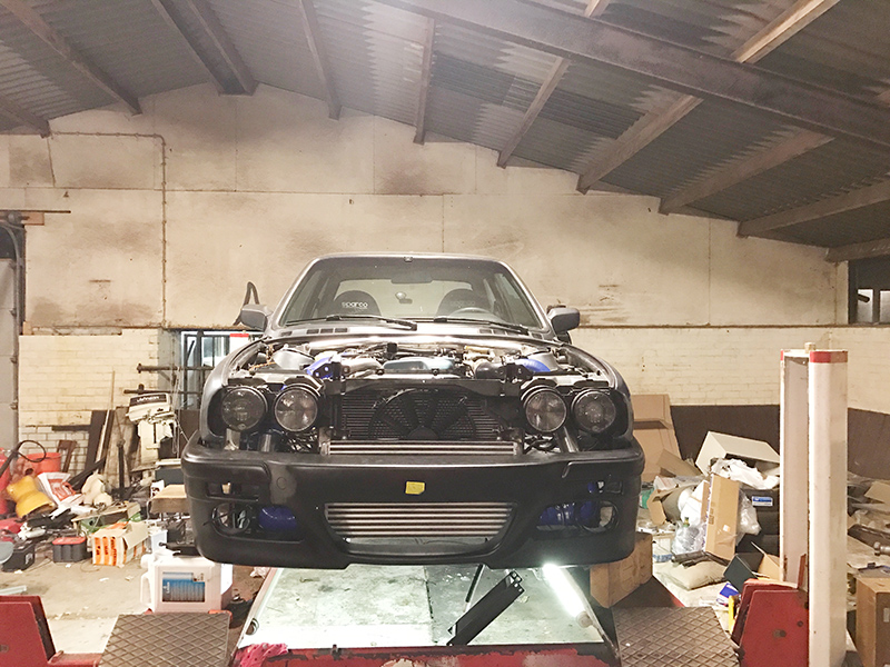

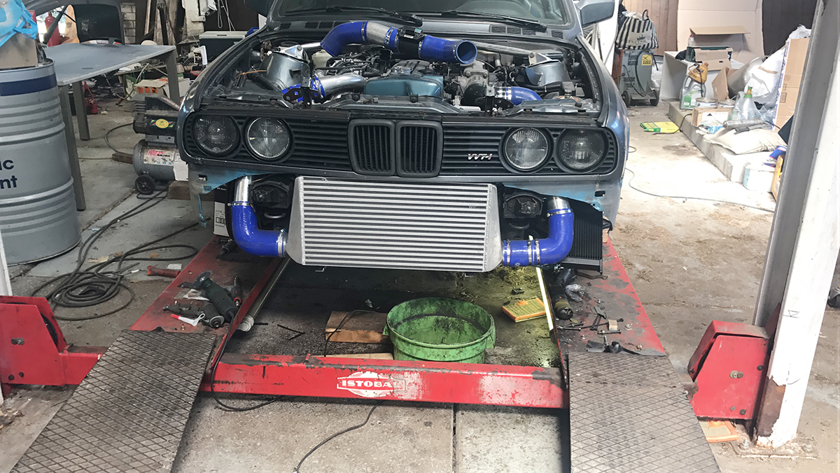

Re: JWtje E30-2JZ knutsel progress
Na denk ik een week of 4 me het schumpes gewerkt te hebben gisteravond eindelijk weer eens even een paar uurtjes kunnen knutselen.
Intercooler slangen aangesloten met behulp van de van Marcel gekopieerde aangepaste griptang.
https://youtu.be/4y74EBsq1Io
En toen hadden we ongeveer dit:
https://youtu.be/NWHRXDBqmj8

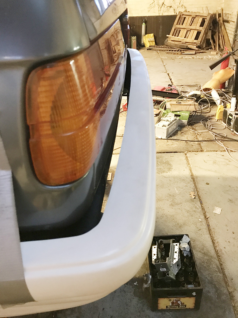

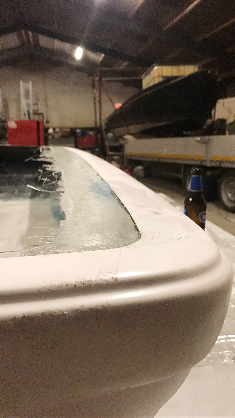

Vervolgens 4 beugels gemaakt zodat er geen spanbanden en tie rips meer nodig waren met dit als resultaat. Hierdoor kon ik beginnen met het ophangen van de bumper met tie rips en spanbanden om deze netjes pas te gaan maken.
Is een Rieger voorbumper die wat weg zou moeten hebben van de E46 M3. Heeft een lekker groot gat om ervoor te zorgen dat er wat lucht bij de IC terecht komt. Het stuk waar nu de kentekenplaat zou moeten komen en de intercooler niet zichtbaar is komt nog vol met gaten. Kan ik op trackdays de plaat eraf halen voor net dat beetje extra. Komende weken ook weer snoeihard werken dus zal wel weer even duren voor ik tijd heb. Ik hoop half april ergens weer eens wat strepen te kunnen trekken.

Erg tof, vind de voorbumper persoonlijk alleen niet echt passen bij de auto.
De originele bumper past met geen mogelijkheid?

Re: JWtje's E30-2JZ knutsel progress
had ik ook mooier gevonden maar dan moest ik zowat 1/3 eruit zagen om de intercooler te laten passen en dan nog heb ik bijna geen luchttoevoer voor de IC.

Afgelopen vrijdag stond ik met de fünfer langs de kant van de weg met een kapotte dynamo. ANWB heeft mij toen naar mijn knutselhok gebracht en na een weloverwogen kansenanalyse heb ik na 5 seconden besloten dat het minder werk was de E30 in ieder geval zo ver af te krijgen dat ie weer rijdt dan de dynamo van de E61 uit te bouwen en te gaan reviseren. Dezelfde dag nog rijden was met de 5 uitgesloten aangezien ik de dynamo reviseer. Een nieuwe dynamo is financieel qua euro's nogal erg huilie huilie voor zo'n ding.
Het is even geleden dat ik wat gepost heb maar het was nogal druk met werk en zo. Dus heel veel meer dan een avondje in de week zat er niet in.
Het hele verhaal in het kort. De Rieger bumper past mooi alleen heb ik zelf maar ophangbeugels gemaakt. Kost veel tijd en voor zo een niet bepaald goedkoop product is het wel erg jammer dat ie met een tube kit en wat popnagels geleverd wordt voor de montage.
Achter heb ik een bumper van het merk Carcept gekozen. Deze bumper zoog harder dan Kim Holland aan het begin van haar carriere ten tijden van een ernstige huurachterstand. Paste voor geen reet.
Overal metalen beugels aan gemaakt en serieus spijt gehad dat ik mij goed passende originele bumper had verkocht. Veel werk met kwalitatief echt zielig materiaal. Maar ja. Wel tevreden over het resultaat. Spoilertje is een M-Tech replica van polyester. Gekocht op Ebay van één of andere spanjaard ofzo. 6 tientjes, paste perfect, op de originele manier te monteren en met meegeleverd bevestigingsmateriaal. Er zijn er dus die het wel kunnen.
Vanwege de haast geen tijd gehad om er een duct omheen te maken zodat alle lucht die op de plek waar de mistlampen niet meer zitten naar binnen komt door de koeler geforceerd wordt. Dat komt binnenkort wel even.
Voorbumper past ook en ziet er met een beetje verf gelukkig een stuk minder lomp uit. Origineel is mooier maar dit is wel wat effectiever met de intercooler. Gelijk ook een zwaardere veer aan m'n wastegate gezet. Die ging stiekem al wat open terwijl hij nog niet op de ingestelde boost zat. Van de week nog even pielen met de Apexi AVC-R. Krijgen we dat ook weer netjes. Draait nu op 0.95 bar en dat betekent dat je met Federal 595 RSR's zelfs in z'n derde versnelling nog strepen op de snelweg ziet bij volgas. Niet echt heel erg wielspin maar ze tekenen wel en dat was op 0.7-0.75 bar niet zo. Heb ook het idee dat ie net een 200-300rpm eerder opspoelt dan voorheen. Intercooler is meer dan 5 keer zo groot vergeleken met de oude dus dat zou zomaar eens kunnen. Ben nog bezig met de wideband A/F en een Apexi Neo zodat ik met een beetje meer druk de boel heel kan houden. Mocht ik nog wat meer avondjes hebben dan knutsel ik die er ook in en kan de boost naar 1.2-1.25 bar en dan zal het best wel spannend gaan worden. Rijden zat 2JZ Supra's met stock turbos op 1.2 bar die dik boven de 500PK draaien. Dat in een auto van 1100kg maakt het al snel spannend. Niet goed voor de rondetijden maar wel heel veel meer fun. En daar gaat het om. En oh ja. Met deze bumpers is ie ook gelijk een heel stuk lichter.
Verder nog een setje EBC yellowstuff gemonteerd om eens te proberen. Hoor er veel verschillende verhalen over. Heb ze nu een paar keer hard getest en ze zijn beter dan de meuk die ik hiervoor had. Schijven kunnen ook wel een beetje klaar zijn misschien. Zien we binnenkort wel.
Hij rijdt weer en dat is fijn. Binnenkort weer meer.

Prachtig project, maar serieus die bumper.... zou nog bijna liever zonder intercooler rijden dan. Verder niets dan lof, maar die bumper doet wel afbreuk. Smaken verschillen uiteraard.
- JWtje
- Berichten: 298
- Lid geworden op: 11 mei 2016, 15:42
- Auto: E30-2JZ/ E55 AMG Combi op LPG
- Locatie: 's-Hertogenbosch
Ik vond de originele ook mooier maar ik wou harder. En als ik er zelf in rij zie ik er toch niks van. En om de originele bumper te verhoeren zodat er wel wat lucht doorheen zou komen vond ik ook zonde en zou ook niet mooi zijn.
Deze bumper is in ieder gebal functioneel lelijk en zelf vind ik het nog wel een beetje meevallen. Maar da's ieder voor zich natuurlijk.

Gaaf project, zijn echt top motoren! Ben benieuwd hoe het rijdt omdat de jz toch wat zwaarder is dan m20's.
- Macboy
- Berichten: 26187
- Locatie: www.petkovski.nl
Leuk om weer wat bij te lezen. Die bumper vond ik eerst ook spuuglelijk maar eenmaal gespoten is ie inderdaad veel beter te pruimen, ook met die knipperlichten. Dus snap je overweging wel.

Zou ergens tussen de 50 en 70kg moeten schelen. Ik heb nooit met de originele motor gereden dus vergelijken wordt wat lastig. E30 rijdt eigenlijk heel neutraal en voorspelbaar. Als de laatste puntjes op de i, j, ü, ö en ä gezet zijn ga ik weer een circuitdagje doen en dan zal het wel blijken. Laatste keer met verschillende banden voor en achter gereden en dat was niet zo'n succes.Martijn826 schreef: 19 jun 2017, 23:24 Gaaf project, zijn echt top motoren! Ben benieuwd hoe het rijdt omdat de jz toch wat zwaarder is dan m20's.
