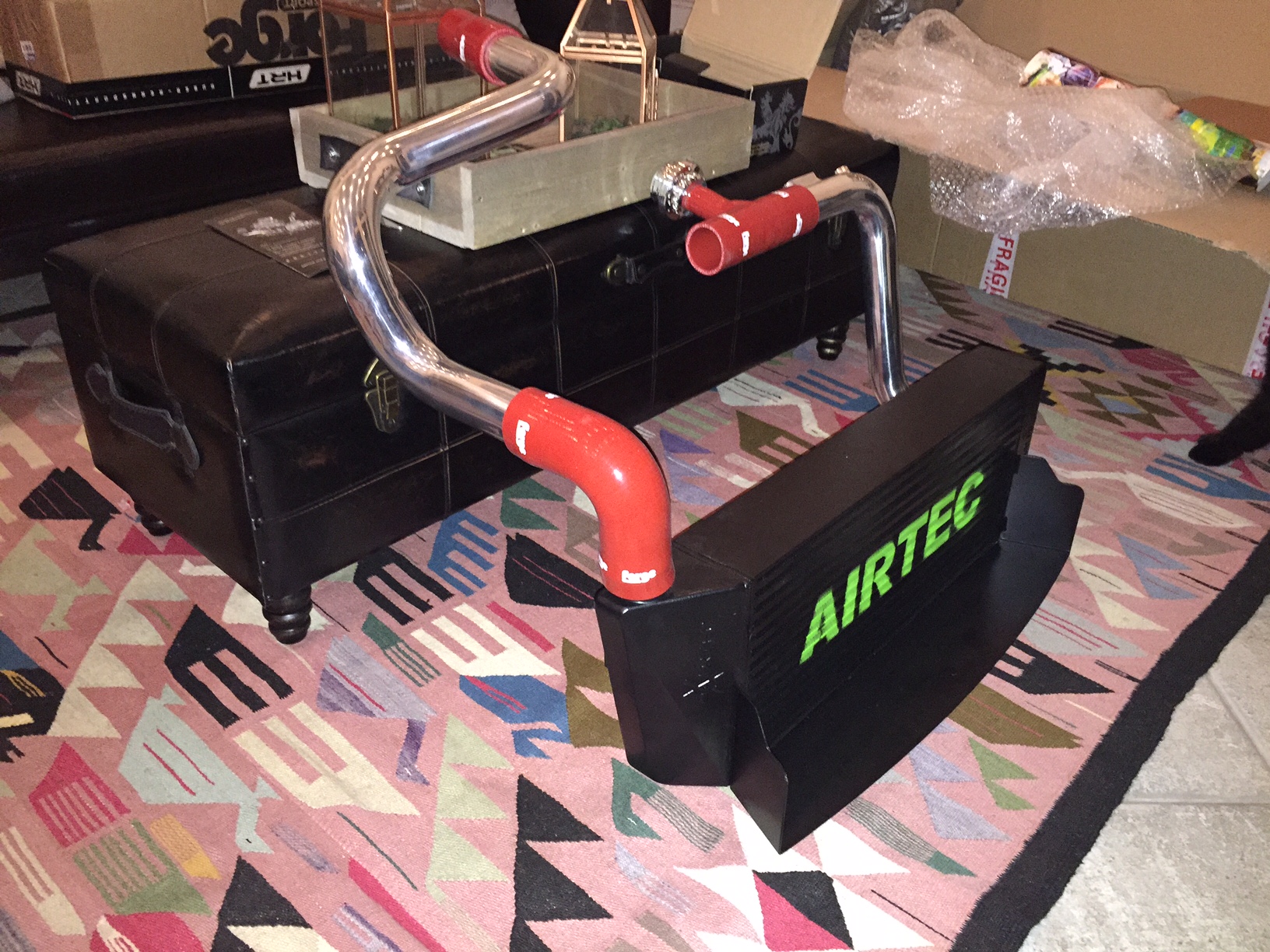

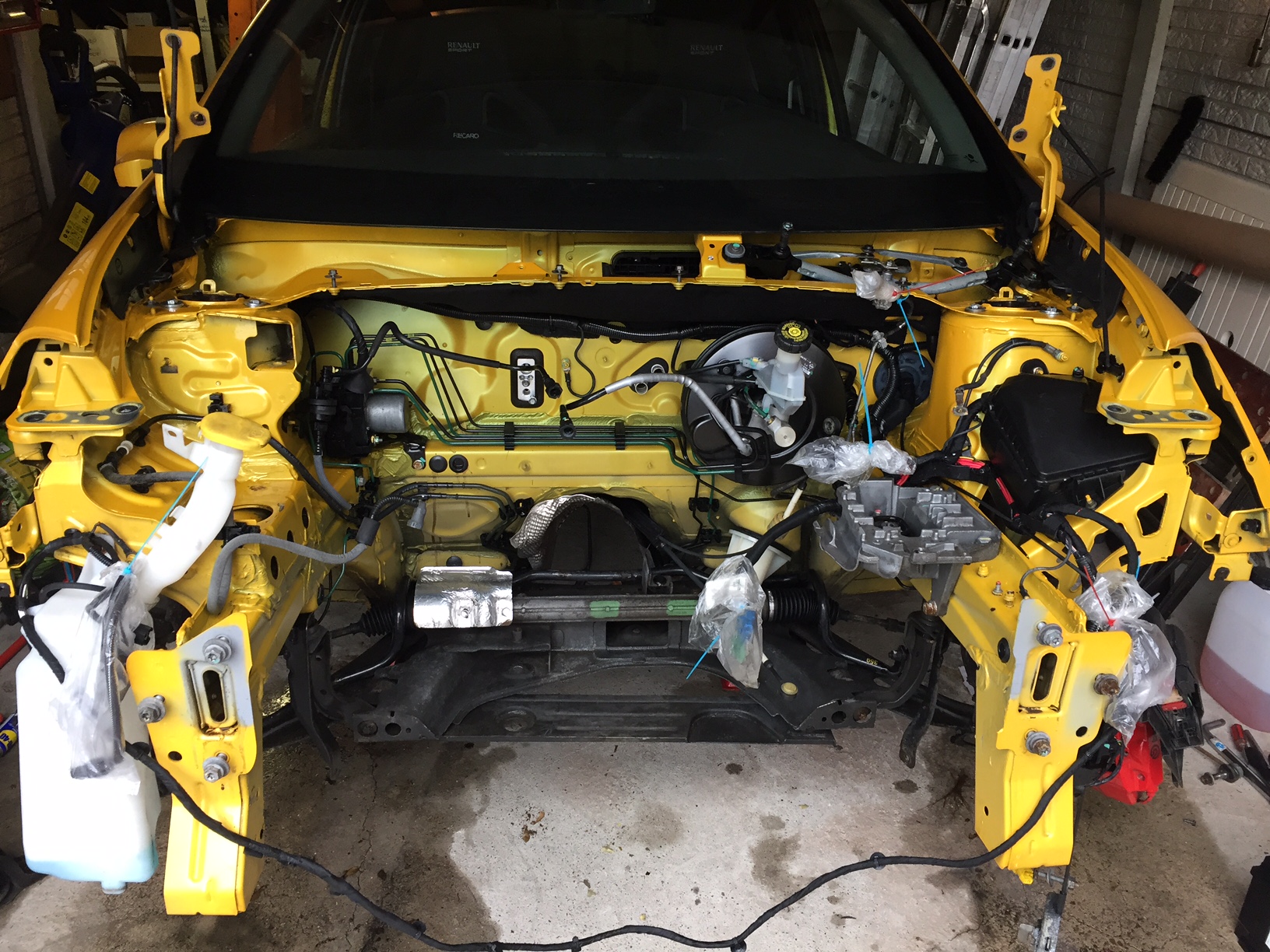

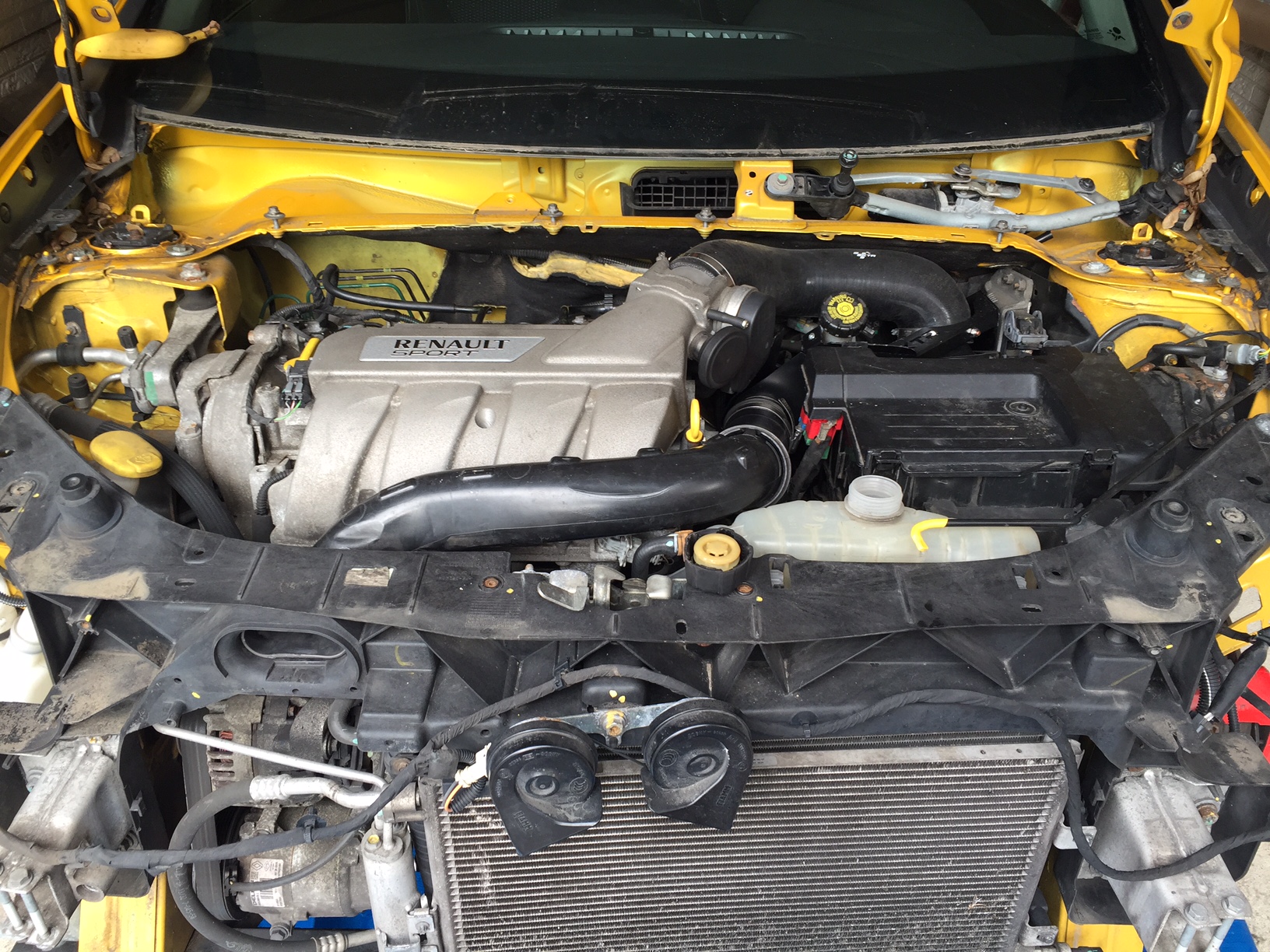

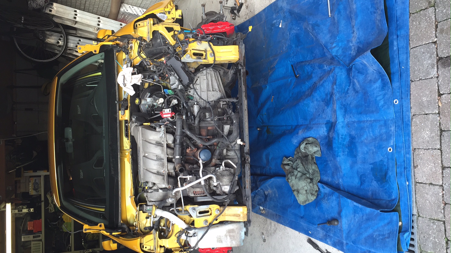

Ondertussen zijn er alweer een paar dingen gebeurd aan de Clio. Het deukje in de achterklep is eindelijk eruit en ik heb nieuwe velgen gekocht. Dan nog een iets interessantere update, er komt een Megane RS blok in de Clio! Dit weekend heb ik het oude blok eruit gehaald en het plan is om hem over +- 2 weken klaar te hebben.
De setup wordt:
-Megane 225 motorblok
-Megane r26 versnellingsbak (met sperdiff dus)
-volledige 3" uitlaat
-Airtec intercooler
Dit zal uiteindelijk moeten zorgen voor ongeveer 280pk en 400nm :df:

Gaaf! Past dat zomaar of veel maatwerk?
Forza
Berichten: 1018
Re: Alex met een Clio RS..turbo
Bericht door Forza » 20 feb 2017, 08:07
In een Clio past het zonder aanpassingen dacht ik. Dit blok met die versnellingsbak past zelf in een Twingo met een kleien aanpassing in het subframe. Staat bij mij op de verlanglijst :)

Riceaux schreef: 19 feb 2017, 23:35 Gaaf! Past dat zomaar of veel maatwerk?
Past vrij aardig, blok is qua buitenmaten hetzelfde, en ook qua platform delen de Clio 3 en Mégane 2 erg veel. Zaken als airco en cruise control zijn gewoon werkend te krijgen bij zo'n ombouw.

Dit blok past inderdaad gewoon erin. De kabelboom moet alleen aangepast worden. Cruise control en traction control blijven ook gewoon werken, de shiftlight gaat ook op het goede toerental branden :df:
@Paskal: Dat is inderdaad wel een van de probleempjes bij deze ombouw. Ik hoop het opgelost te hebben door de Megane radiateur ook passend te maken.
