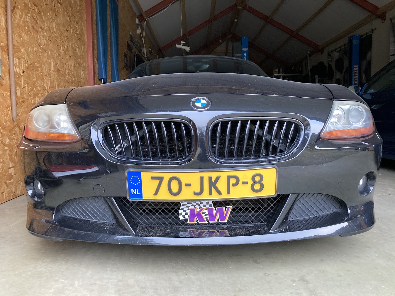

even een update
van de week waren de spullen binnen gekomen, dus gisteren ondanks het weer de hele dag binnen geweest
Het was een beetje een gedoe om de Z4 op de brug te krijgen met zijn gebroken poot, maar daarna konden we los.
Hoewel al wel vaker gedaan, is het toch altijd even goed opletten, doorlezen en dubbel check.
Dus zo snel als de echte sleutelaars zijn we niet, maar niets brak af en ontbraken er onderdelen waardoor we niet door konden.
Buiten de afgebroken veer, stelden de dempers ook weinig meer voor. Je drukte ze makkelijk in en kwamen maar traag terug.
Om 10h begonnen en om 15h zat het er onder en konden we beginnen aan de eerste proefrit.
Direct bij het wegrijden, voel je dat de auto lekker stug is, waar de auto eerder de oneffenheden hard doorgaf.
Ik ken de auto echter niet zo goed als de eigenaar zelf en die was helemaal super blij met de transformatie.
Geen nerveuze auto, maar eentje die vertrouwen geeft om lekker door een bocht te gaan.
Zelf ook nog gestuurd en ik kan het enkel maar bevestigen, de auto voelt heerlijk aan.
In vergelijking met de B12 onder mijn e46 M3 durf ik geen verschil in stugheid van de demping te benoemen.
De testrit was geslaagd, geen onderdelen die loskwamen, geen rare bij geluiden en bij terugkeer zaten alle vier de wielen er nog onder.
Op bovenstaande fotos staat de voorkant nog op de eerdere maat van 65,5 cm achter hebben we de auto maar liefst 3cm lager staan dan eerder. De auto staat er nu veel beter bij en heeft niet de rake van een Red Bull F1 auto
Na deze rit hebben de auto voor nog een cm lager gezet en achter gelaten voor wat het was.
Stance is nu nog beter. Tweede rit door het dorp over vele drempels, nul problemen.
Omdat de dempers weer hun werk doen, slaat de neus niet door en raakt niet meer de grond.
Met het zakken is alleen de stelring nu ter hoogte van de band gekomen en heeft te weinig speling.
Daar moet dus nog een spacer van 5mm op alvorens het gas er weer echt vol op kan
Wil je dus een schroefset onder je Z4 dan kunnen wij een KW variant 1 zeker aanbevelen.

van de week de 5mm spacers binnen gekomen
en ook nieuwe stabi koppel stangen gemonteerd, dus hij was er klaar voor.
De stance is echt stukken beter
De auto heeft nu voor 5mm spacer en achter zit 10mm;
nog wat sticker tuning
Effe de eigenaar sarren
Het denkt alleen dat dit de enige was

Ah leuk topic, zit momenteel ook met mijn eigen E85 Z4 te dubben mijn originele M sport onderstel heeft ook zijn beste tijd wel gehad, duidelijk te merken omdat de bumper met een drempel vrij snel de straat raakt, de dempers slaan te ver door.
Ik ga voor een B12 pro kit of de EVO 1 van cobra suspension, schijnt kwalitatief ook echt goed te zijn.
Milka is er trouwens bij deze specifieke Z4 ook alle omliggende zaken vervangen zoals toplagers/rubbers/hoezen???
Lijkt me zeer raadzaam omdat toch alles al los ligt.
Mijn Z4 was trouwens nog veel stugger eerst door de 18 inch runflat banden, een E85 is al vrij stug van zichzelf en met die RFT banden is het nog veel erger.
Ben gegaan voor een setje Michelin Pilot sport 4, rijdt zoveel fijner!

Thx voor de tip Fietstass, interessante optie zie ik.

Sorry voor de late reactie
Had dit gemist en was een tijdje offline
Uiteraard alle randzaken ook vervangen
Eigenaar is er nog steeds happy mee
Ook hij had veel last van de grond raken bij drempels
Nu alles fris
Auto lager en raakt zelden nog maar de grond
Nu alles fris

Ah thx voor de reactie Milka!
Precies het antwoord wat ik zoek.
Mijn neus schraapt nu dus geregeld nog de drempels door de versleten demper.
