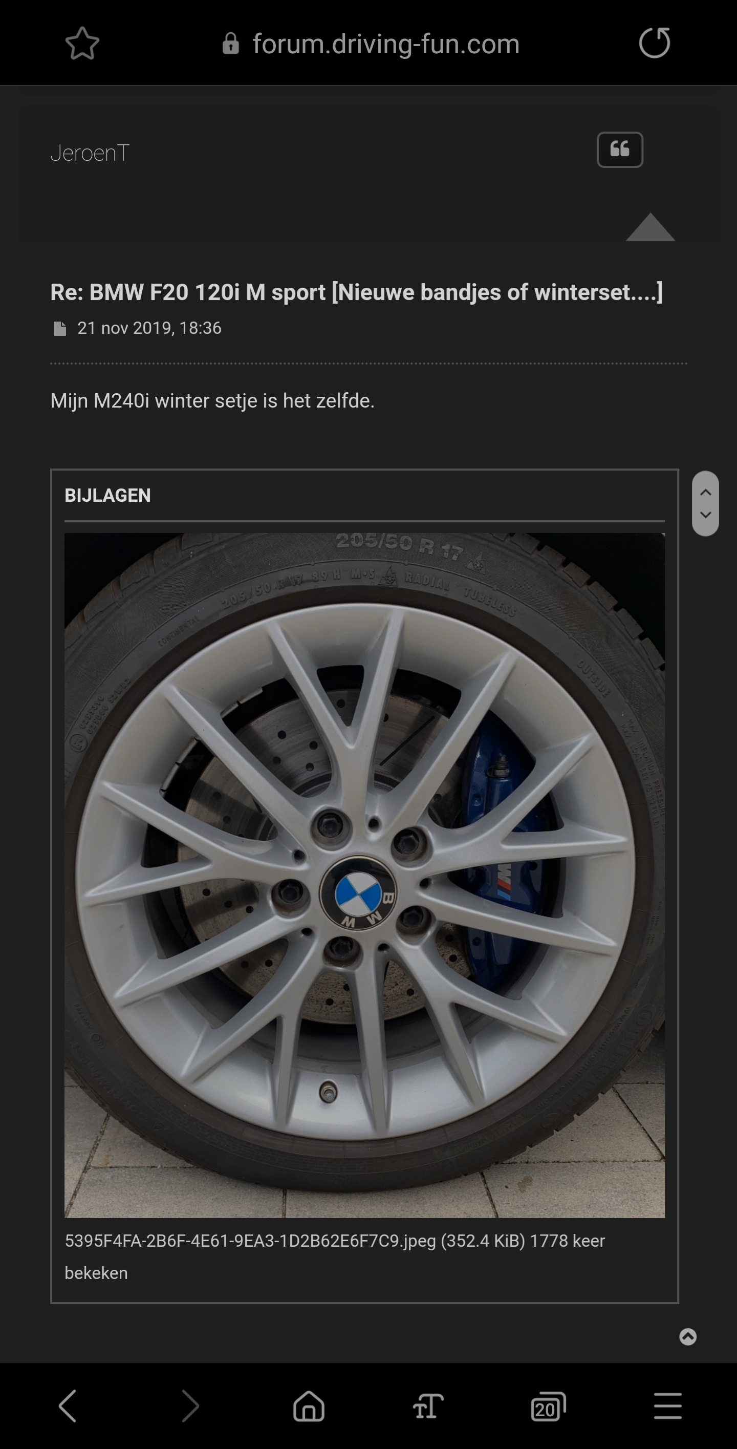

Hier een plaatje van een plaatje met mijn winterwieltjes met M performance schijven.JdBn schreef: 13 jan 2021, 15:56Geventileerd zijn ze allemaal. Wat je vanaf de buitenkant ziet is geperforeerd/gegroefd/dimpled/watvooranderevormzenogkunnenverzinnen.
- Screenshot_20210113-215559_Samsung Internet.jpg (1000.24 KiB) 16886 keer bekeken

ik zie t
dacht altijd dat de M-lites niet standaard met geventileerde schijven werden geleverd !

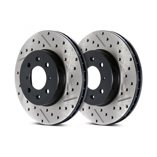

In ieder geval worden het deze disc van Stoptech ( ziefoto )
- sport-drilled-slotted-rotors_1.jpg (37.99 KiB) 16274 keer bekeken

Hmm, zien er mooi uit, maar lijken idd niet tweedelig qua design. Dat is juist wat echt iets toevoegd qua hitte bestendigheid van de schijf. Geen ervaring met stoptech verder, maar was niet mijn keuze geweest. Origineel, ATE, Zimmermann en Textar leveren allemaal tweedelige schijven voor deze auto's

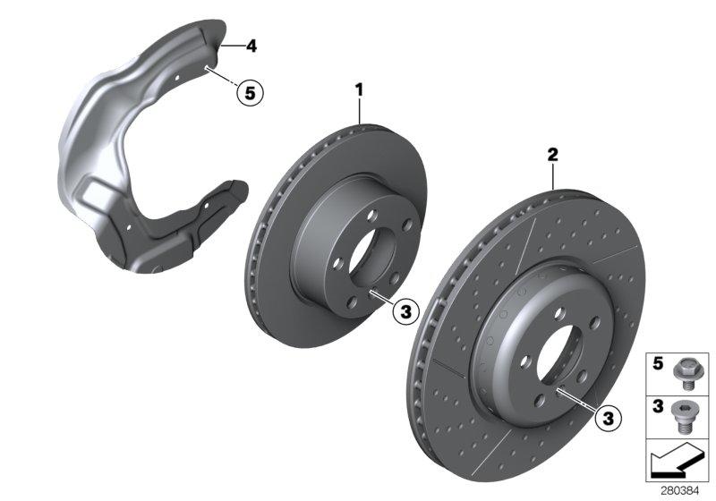

uiteindelijke keuze is het de BMW oem disc ( 34106797602 nr.2) geworden , met goodrich rem leiding, en ds2500 padskriszty schreef: 22 jan 2021, 12:34 De keuze voor mij wordt dan ;
Stoptech 1 piece drilled/grooved
textar pro + drilled/grooved ( 2-piece)
OEM Disc (2-piece)
- 280384.jpg (32.29 KiB) 12396 keer bekeken

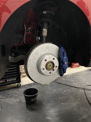

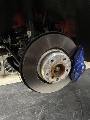

De remmen zitten er op
, iets meer dan 3 uur installatie. Op zich heeft het rempedaal iets meer gevoel, nog niet echt het idee dat t veel beter remt ( ook nog niet echt hard moeten remmen ) maar toch... na 30 min. rijden wel het idee dat t beter is.
In ieder geval de looks is ook beter vind ik
Morgen mijn auto richting pure turbo 800 ( heb gevraagd om foto,s te maken van de installatie , die ik dan kan posten op het forum )
- IMG_3925.jpg (47.96 KiB) 2914 keer bekeken
- IMG_3927.jpg (50.51 KiB) 2914 keer bekeken
