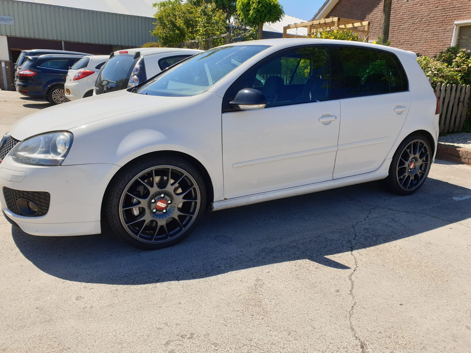

De ED30 van m'n zoon is/komt te koop, is alleen geen handbak.
MKV ED30.jpg (267.2 KiB) 16571 keer bekeken
