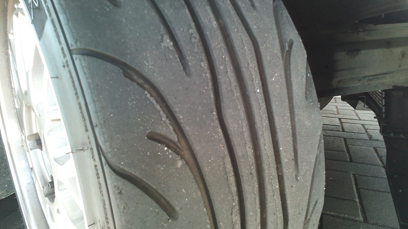

Resultaat na 1 jaar gebruik, 13x op en neer naar Duitsland (10000km) en 70 NBR rondjes verder:
Er zit nog 5 a 6 mm profiel op de band en er zijn geen noemenswaardige trillingen ondanks af en toe een rookwolkje bij het inremmen, zoals hier op 27:28 min
[youtube]http://www.youtube.com/watch?v=i_AyZMaE ... .be&t=1648[/youtube]
Had eigenlijk verwacht rond deze tijd over nieuw rubber na te moeten denken maar zo ver is het nog lang niet.
Na wat experimenteren zit de bandenspanning koud op 2.1 bar.
Re: Nankang Semi-Slick
wow, bijna ongelofelijk nog zoveel profiel, maar dat zal voor zijn? hoe zit dat met de achterkant?
en hoe zijn die banden in de regen.
- witje
- Berichten: 1432
- Lid geworden op: 05 aug 2014, 12:53
Profiel is rondom gelijk (afgezien van de schraapsporen aan de wangen op de achterbanden)
De Federal's zagen er na 10 ronden al slechter uit, in een Subaru met minder vermogen.
Daarnaast al diverse keren op snelheid over diverse rotzooi gereden zonder gevolg: een ijzeren staaf, glas, gravel en zaterdag nog over een stuk hard plastic van een gecrashde E30.
Onverwoestbare kwaliteit uit Taiwan
